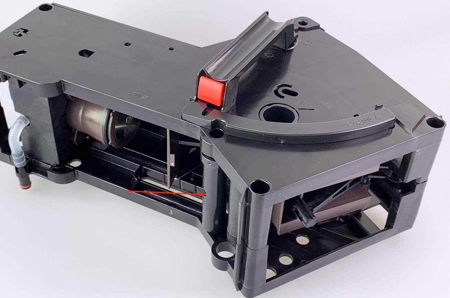

Beim einsetzen der brühgruppe ist der Hebel nach rechts ausgerastet. Wie bekomme ich ihn wieder auf die richtige Stelle. Habe es mehrfach versucht will ihn aber auch nicht kaputt machen.
Gebt mir ein Tipp?
Freitag, 02. September 2022, 08:37 Uhr
Beiträge: 1106
ich gehe davon aus das die Brühgruppe ausgebaut ist.
Im Bild das mit dem Pfeil markierten Teil ein wenig Richtung Hebel bewegen. Dann lässt sich der Hebel wieder bewegen.
